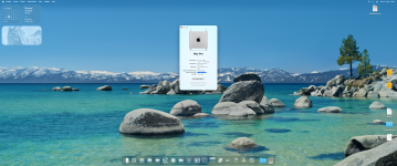

Bonsoir, j'ai la même configuration que vous voilà l'EFI que j'utilise . J'ai modifier le plate-forme info pour que nous n'ayons pas le même . Il fonctionne parfaitement chez moi en espérant que ça marche pour vous aussi . tenez moi au courant .
Avec Tahoe?
Oui avec tahoe il n' ya que la carte mère qui est un peu différente mais l'EFI devrait marcher . Je vous poste la capture d'écran .

I managed to install it, or rather, I managed to update it. When I tried to do a clean install, the USB drive wouldn't boot anymore. Anyway, I'll keep going like this. Any post-install recommendations?
One funny thing, the name of my processor stopped appearing in the "About this Mac" section, but apparently everything is working.

You need to use RestrictEvents.kext and some Nvram entries in your config.plist for the correct CPU name to be displayed in 'About this Mac'.
See the options for NVRAM entries or Boot Arguments in conjunction with RestrictEvents.
This is how the NVRAM section in the config.plist for my Asus X670E-Pro system looks.
